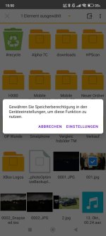

Wähle dann die Datei aud und klicke auf Download. Suche einen Ordner auf dem Handy aus und bestätige,.
Dann kommt die Meldung
"Gewähren Sie Speicherberechtigung in den Geräteeinstellungen, um diese Funktion zu nutzen"
Denke eigentlich, ich habe alle Berechtigungen dafür gegeben. Oder hab ich was übersehen?

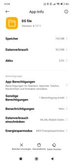

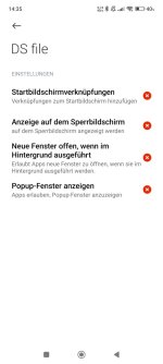

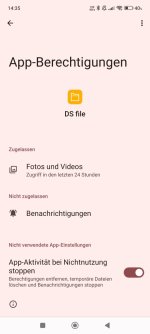

Ich bekomme die aufgepoppte NAchricht und auch gleich eine Verbindung zu den Einstellungen. Dann komme ich oben auf die gezeigten Seiten. Aber da ist doch alles eingestellt...

Ich weiß nicht wie und ob Xiaomi da evtl. etwas verändert hat, Poste doch mal einen Screenshot von allen Berechtigungen Die Du nicht zugelassen hast.

Naja... oben in den Screenshots sieht man, was erlaubt ist und was nicht.

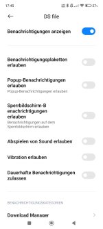

Problem gefunden. Die Benachrichtigungs Einstellungen warn es.
Die müssen eingeschaltet sein.
Alles andere darin kann ausgeschaltet sein. Dann funktioniert es.

Ok, die habe ich hier bei mir von Haus aus zugelassen. Aber eigentlich dürftest Du die ja mal selbst deaktiviert haben oder?
El-Totte
12. Dez 2020
19
Ja. Hatte ich, da jedesmal, wenn man was gemacht hat, ein Pop Up kam oder eine Benachrichtigung. Und da ich das nicht brauchte..... deaktiviert.
