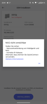

Also hab die Festplatte ausgebaut und die mal ohne Festplatte angeworfen. Selbiges verhalten wie mit Festplatte. Die Lampe für Status blinkt die ganze Zeit orange.
Eine andere hab ich nicht zur Hand. Festplatte hab ich aber am PC Testweise angeschlossen, funktioniert. Es liegt nicht an der HDD.
Kann man irgendwas noch zurücksetzen?
Der ds Finder findet die Nas ja, nur am PC überhaupt gar nichts außer Ping, der geht, da meldet sie sich zurück.
Ich muss mich übrigens korrigieren, die Lampe für Status blinkt die ganze Zeit orange, nicht die für die HDD. Hatte nicht genau hingesehen, mein Fehler.

Bei dieser alten DS muss im Assistant in den Einstellungen die Kompatibilitätsoption gesetzt werden.
