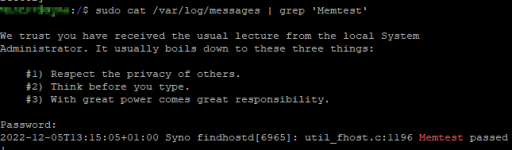

Speichertest ist durch gelaufen, aber wo ist das Protokoll ???
14.419
6.289
569
Keine Fehlermeldung heißt Test bestanden.
Edit: Überr die Konsole per ssh verbinden und folgenden Befehl ausführen: sudo cat /var/log/messages | grep 'Memtest'
14.419
6.289
569
Passt, wie erwartet.
