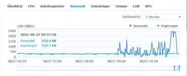

Ich habe mal die anderen Reiter komplett gescreent. Wie man sicherlich unschwer erkennen kann beginnt das Backup um 9 Uhr.
Viele Grüße

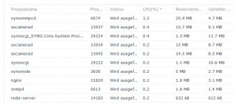

Eigentlich ist die 18er ja noch gar nicht so alt... Und ich dachte eigentlich, dass meine Nutzung eher "konservativ" sei...
In der Prozesse-Anzeige war ich während des Backups nicht dring - und wäre wohl vmtl. auch nicht reingekommen. Jetzt im "Leerlauf" sieht es hier übersichtlich aus.... (Screen)
