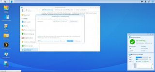

ich wollte heute auf DSM7 updaten.
Leider kommt beim manuellen update immer eine Fehlermeldung, dass ein Downgrade nicht möglich sei...
soll ich ein Support Ticket bei Synology öffnen?
LG

angeldust0815
24. Jun 2010
edit:
ging nach einem RESET..
1. 4sec RESET Button ---> 1 beep
2. 4sec RESET Button ---> 3 beep
dann kann man das System neu installieren...

Das war ja auch keine Fehlermeldung, sondern nur eine Warnung vor den Konsequenzen des Upgrades. Einfach weitermachen hätte dir den erweiterten Reset erspart.
