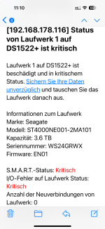

Habe noch eine Mail erhalten, zum Abschluss 😂 Also einfach die neue Festplatte einsetzen und wieder versuchen hochzufahren?

Mach und berichte…
