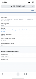

gut hier stehe ich mal, was mach ich ?
bin auf Flexibel, dann SHR oder SHR-2 ? ok shr, shr-2 braucht 4 Platten

passt so? wo gehen denn da 70GB hin ?

Passt so, der GB Unterschied ist ein Umrechnungsproblem bei Synology.

Super, der Speicherpool wird angelegt ;)
Fehler - Volume 2 - 2. 10TGB Gold ist abgestürzt... ???

Poste mal einen Screenshot vom Speicherpool und die Smart-Werte ohne einen Smart-Test zu machen, kann sein, dass die WD defekt ist - besser am Anfang als nach ein paar Wochen.
