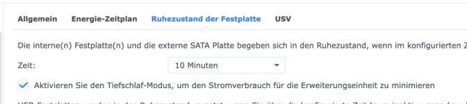

hab da grad was neues gesehen (mit dem letzten Update gekommen?)
Nein, die Option gibt es schon länger. Bei mir ist die aber inzwischen wieder weg. Auch dann, wenn die DX in Betrieb ist.
habs grad aktiviert, eine Auswirkung bisher
was ist da eigentl. der Stand beim spinn down der hdd und syno? wird das mal?

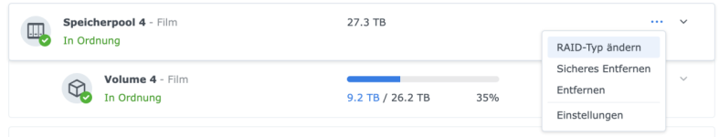

Vorm Abschalten der DX mit der smarten Steckdose den Pool auf der DX auswerfen. Setzt allerdings DSM mindestens in Version 7 voraus.
https://kb.synology.com/de-de/DSM/help/DSM/StorageManager/storage_pool_safe_eject?version=7
Der Speicherpool muss dann später wieder online zusammengestellt werden.
https://kb.synology.com/de-de/DSM/help/DSM/StorageManager/storage_pool_online_assemble?version=7
ist das die richtige Einstellung? sicheres Entfernen (sollte es lt. Beschreibung sein, wenn ich richtig liege)
