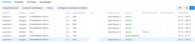

dann habe ich eine 6. Platte besorgt und im 8. Schacht eingesetzt und Speicherpool 1 repariert repariert . Die abgestürtzte Platte hab ich im 7. Schacht eingesetzt.

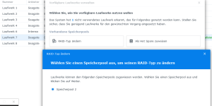

Was jedoch nicht funktioniert diese zum Volume 1 hinzuzufügen:
und zum Speicherpool 1 lässt sich das Laufwerk nicht hinzufügen, sondern nur zum Speicherpool 2
Du willst ja auch den RAID-Type ändern statt einen Speicherpool zu erweitern, und da gibt es keinen Pool bei dem das noch möglich ist. Der vorhandene ist ja schon auf SHR-2. Mehr geht nicht. Das Erweitern geht möglicherweise auch erst, wenn die Reparatur des Speicherpools abgeschlossen ist.

Also den Raid Type wollte ich nicht unbedingt ändern, aber nur das wurde zuerst angezeigt, auch als ich 4 Paltten drin hatt und die 5. hinzugefügt hatte gab es nur Auswahl Raid ändern von SHR auf SHR2, jedoch nicht Speicherpool erweitern
zuerst wurde auch wie im Beitrag #13 auch nur Raid Typ ändern angezeigt aber eben nur für Speicherpool 2, wollte aber für Speicherpool 1.
Nach der Reparatur des Speicherpool 1 startete automatisch die Datenbereinigung, als die beendet war gab es dei Auswahl für das neue (abgestürtzte Laufwerk) Laufwerk den Speicherpool zu erweitern aber diesmal nur Speicherpool 1 das habe ich auch gemacht und die Erweiterung ist in Arbeit, es stand das dannca 22 TB im Speicherpool 1 verfügbar sein sollen.
