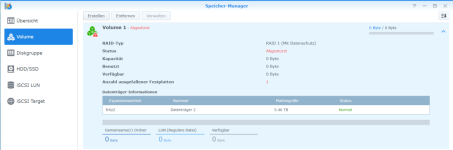

ich habe hier ein älteres DS210+ mit Software-Stand DSM 5.2-5967 Update 9
Aktueller Zustand:
  1. Platte 1 (WD Red) ist gecrasht - hab ich ausgebaut und eine neue bestellt und eingebaut
  2. Platt 2 ist im Status normal
  3. DSM FileStation Weboberfläche zeigt keinerlei Shares mit Dateien an

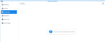

  4. Volume 1 mit RAID1 im Zustand "Abgestürzt"
  5. Keine Diskgruppe vorhanden
Lt. Anleitung von Synology (https://kb.synology.com/de-de/DSM/tutorial/What_do_I_do_when_a_volume_crashes) gibt es keine Reparieren-Funktion in der Oberfläche und ich soll ein Support-Ticket bei Synology aufmachen. Macht das Sinn oder was empfiehlt ihr mir zur Wiederherstellung des Volumes?
