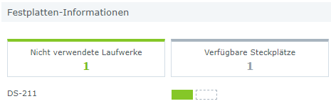

meine DS211+ (als Backup) erkennt seit dem Wochenende die im 2. Slot eingesetzte HDD nicht.
Ich habe testweise auch mal eine andere Platte eingebaut, das NAS erkennt diese jedoch beide leider nicht, der zweite Slot wird trotz eingesetzter HDD als frei verfügbar angezeigt.
Ist jemandem bekannt was man da tun kann?
