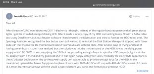

Habe noch mal kurz herumgeschaut: das hier sieht eigentlich wie Dein Fehlerbild aus:
Es könnte sich also lohnen, mal ein anderes Netzteil zu testen.
