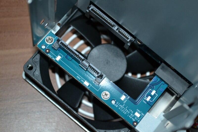

Servus.
Nutze seit einige zeit eine gebrauchte DS212j und bin bisher zufrieden.
Allerdings nutze ich, so wie es aussieht, nur einen kleinen Teil der Möglichkeiten.... aber ich fange ja erst an.
Da ich im Keller einen kleinen Netzwerkschrank habe, möchte ich gerne die DS212j in ein altes 1HE Rackgehäuse (defekter Netzwerkswitch) bauen.
Da bin ich aber jetzt auf ein Problem gestoßen, und zwar der 2te SATA-Anschluß.
Von der Montage her ist es ja alles auf 2* 3,5"-Platten ausgelegt, ich nutze 2* 2,5"er.
Nun suche ich nach Lösungen, wie ich den 2ten Anschluß für die Platte, am besten, flexibel bekomme.
Damit ich die 2te Platte neben die 1te montieren kann.
Ich hoffe, man kann mir bzw. dem Vorhaben folgen... ?
Habe mal 2 Bilder über Google gefunden und verlinke diese hier mal:
Bild 1
Bild 2

Auf Biegen und Brechen.... es wird nicht passen.
1HE ist zu wenig, aber ich suche schon ein anderes Gehäuse.
Wer kann mir denn evtl mit der Belegung der kleinen Platine, wo die 2te Platte dran kommt, helfen?
Wenn ich diese habe, könnte ich mir dann etwas basteln um die 2te Platte abgesetzt zu montieren.
Wer kann helfen?

Hallo Genervter,
ich denke mal da wirst Du Schwierigkeiten haben, da das eben eine Backplane ist die wahrscheinlich nur in Synology Geräten untergebracht ist. Ansonsten hast Du doch die Backplane. Nimm ein Messgerät und messe die Pinbelegung durch. Ich glaube aber das die Lösung nicht so einfach wird, selbst wenn Du hier vieleicht irgendwelche Kabel dazwischen bastelst. Wäre es nicht vieleicht doch sinnvoller die DS212j zu verkaufen und ein wenig Geld drauf zu legen um Dir dann die Rackvarinate RS212 zuzulegen.

Moin.
Die RS212 hatte ich mir schon mal angesehen.
Problem dabei, die Tiefe... ich habe im Netzwerkschrank max 21cm zur Verfügung.
Das ist auch ein Grund für Eigenbau, u.a. kommt meine FritzBox 7390 auch noch in ein Rackgehäuse.
Gut, werd mir die Platine mal ansehen und messen.
....der Steckplatz für die Platine sieht aus wie ein PCI-E Steckplatz, da läßt sich sicher was machen.

Hi Genervter,
hast du bezüglich deines Rackumbaus noch was umsetzen können? Ich stehe grade vor dem Problem das ich genau diese kleine SATA Anschlussplatine die dir im Weg war brauche. Da die Platine nicht wirklich zu bekommen ist, wäre die Pinbelegung natürlich ganz interessant. Konntest du was machen bezüglich der flexiblen Verlängerung?

Servus.
Nein, ich habe bisher das Projekt noch nicht weiter verfolgt.
Das liegt an einigen Arbeiten im/am Eigenheim, die haben Vorrang.
Werde es aber auf alle Fälle bei Zeiten in Angriff nehmen und umsetzen.
Mein Netzwerkschrank ist im Grunde kein richtiger Netzwerkschrank, daher die geringe Tiefe....
Zu den 21cm kommen dann noch 230V-Stecker, es sind also etwas mehr.
Tiefe außen sind 30cm.
