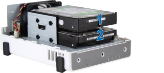

Step 6: Nach der Erstellung eines JBOD wurde eine Prüfung der Konsistenz der Parität des Speicherpool 1 durchgeführt, welcher nach ca. 20 Stunden abgebrochen wurde. Wieder ist mir Laufwerk 2 abgestürzt.
Step 7: Identifizierung von Laufwerk 2. (Siehe Screenshot)
Step 8: Die NAS erneut auf Werkzustand gesetzt.
Step 9: Laufwerk 2 mit der neuen WD Red Plus ausgetauscht.
Step 10: Betriebssystem auf der NAS installieren lassen.
Step 11: Aktuell läuft wieder... Nach der Erstellung eines JBOD wird eine Prüfung der Konsistenz der Parität des Speicherpool 1 durchgeführt.
