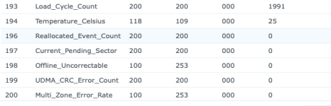

Hallo Zusammen,
ich habe einen Schnelltest gemacht - ich hoffe das ist das was ihr braucht
hier ein paar shots!
@Thonav >Neustart aus der Oberfläche ist kein Problem!Bildschirmfoto 2024-02-29 um 11.46.27.pngBildschirmfoto 2024-02-29 um 11.49.03.pngBildschirmfoto 2024-02-29 um 11.49.12.png

Die Werte sind ok, wie sind die Werte der 2. HDD, keinen Test machen.

top, auch sauber. Und die "neue" Batterie war auch noch in Ordnung?
