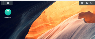

Ich habe eine DS215j und diese hat mir angezeigt, dass ein Update verfügbar ist. Nachdem ich auf Update installieren gedrückt habe, wurde dieses installiert und es wurde ein Neustart durchgeführt. Nachdem Neustart kann ich zwar wie gehabt auf die Daten zugreifen, aber im DSM kann ich nichts mehr machen.
Es ist lediglich die DSM Hilfe installiert, es werden die Icons der Download-Station und Photo-Station angezeigt, allerdings mit einem Ausrufezeichen und dem Text "Fehler".
Wenn ich über die DSM Hilfe auf 2-Faktor-Authentifizierung "aktivieren" gehen, fängt er an zu rechnen und hört nicht mehr auf, aber es passiert nichts. Dasselbe passiert, wenn ich auf meinen Admin-User und "Persönlich" klicke.

Poste mal einen screenshot der DSM Oberfläche

Kommst du ins Paketzentrum und kannst Pakete reparieren?
Mal einen anderen Browser versucht?
Erneuten Neustart gemacht?
Daniel#11
17. Nov 2023
Da ist leider kein Paketzentrum oder ich finde den nicht.
Ein anderer Browser zeigt das gleiche Bild.
Neustart inkl. Unterbrechung der Stromversorgung hat auch nichts gebracht.
14.846
6.636
569
Oben links
