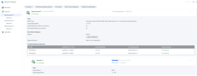

Leider bin ich so gar kein Experte und weiss auch nicht wer mir da helfen kann...
Ich habe folgendes gemeldet bekommen....
Kann ich da noch irgendwie an meine Daten kommen?

Was sagt der Speicherpool, Screenshot?
Was war die letzte Aktion?

Hat der Speicherpool nur eine HDD?
Edit: Und deine Antworten auf meine Fragen wären sehr hilfreich???

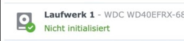

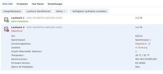

Ich habe 2 HDD drin aber die eine ist defekt...

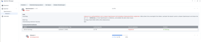

Ja, das sieht man. Aber die Frage war, ob der Speicherpool nur mit einer HDD aufgesetzt war. HDD1 steht nämlich auf „nicht initialisiert“, das wäre bei einem sogenannten Raid, wo beide Platten im Speicherpool sind, typischerweise nicht der Fall.
Bei Dir sieht das zwar nach SHR aus, aber das scheint ohne Datenschutz eingerichtet zu sein. Das heißt, HDD1 war da die ganze Zeit drin im Gerät, ohne irgendetwas zur Datenverfügbarkeit beizutragen. Alle Daten waren wohl auf HDD2, und die ist hinüber.
Da hilft Dir nur ein externes Backup. Wenn Du Glück hast, kannst Du noch alle Daten von HDD2 auf eine USB-Festplatte sichern.
Auf alle Fälle: Ruhe bewahren. USB-Festplatte genügender Größe beschaffen und dann die Daten dahin kopieren, soweit möglich. Eventuell muß das Kopieren über das Terminal gemacht werden, also SSH-Zugang auf der DS einschalten.
Persönlich würde ich die DS in diesem Zustand NICHT herunterfahren, weil nicht klar ist, ob man sie dann wieder hochfahren kann.
Nach dem Kopieren dann neue 4 TB WD Red Plus besorgen und alles neu aufbauen.

Gibt es denn einen zweiten Speicherpool mit einem zweiten Volume oder was ist auf HDD02?

Die eine Platte ist nicht einmal initialisiert. Die steckt da einfach nur drin, so wie das für mich aussieht.
