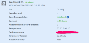

Ich habe die Batterie gewechselt. Die DS fährt jetzt zwar hoch, aber der Speicherpool wird als fehlerhaft angegeben.
Tatsächlich ist die zweite Festplatte nur initialisiert, aber nicht im Speicherpool:
Wie kriege ich sie denn da wieder rein?
Die Smartwerte der Platte sehen nach meinem Laienwissen gut aus:

Es fehlen die SMART Werte für HDD1 (Screenshot ist nur für HD2)
SMART Werte für HDD 2 schauen auch aus meiner Sicht gut aus.

HD 2 ist, die die als fehlerhaft gekennzeichnet wurde. Hier die Smart-Werte von Platte 1:
7.714
3.010
324
Schaut aus meiner Sicht auch gut aus, ich würde jetzt erstmal versuchen den Speicherpool zu zu Reparieren.

Noch ein abschließendes Feedback: ich habe ein Backup gemacht und anschließend den Speicherpool repariert. Das hat einige Zeit in Anspruch genommen, aber es hat geklappt. Der Speicherpool hat wieder "In Ordnung" als Status. :D(y)
