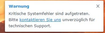

Daheim steht eine DS216j rum mit, bitte nicht steinigen, einer WD Red HDD 2TB. Ursprünglich mehr oder minder zum Ausprobieren und Testen der ganzen NAS-Funktionalität besorgt, deshalb auch nur eine Platte, kein RAID, nix. Zeiten ändern sich und ich würde mittlerweile das NAS gerne wirklich sinnvoll und produktiv nutzen. Nun aber zum Problem:
Seit geraumer Zeit wird beim Hochfahren direkt angezeigt, es seien kritische Fehler aufgetreten und man solle bitte den Support dringend kontaktieren. Dazu im Speicher-Manager der Fehler "Systempartitionierung fehlgeschlagen". Anbei ein paar Screenshots. Auch kann ich in diesem Zustand keinen S.M.A.R.T.-Test durchführen, da schlichtweg keine Option zur Verfügung steht.
Nun sind mir bei der Recherche noch folgende Sachen unklar geblieben:
- Auf was genau bezieht sich denn dieser Fehler "Systempartitionierung fehlgeschlagen"? Bedeutet das, dass die Platte zu viele fehlerhafte Sektoren aufweist? Ich muss ehrlich gestehen, dass ich mich wohl nicht gut genug auskenne um die Fehlermeldung richtig zu interpretieren.
- Ich könnte wohl über den Speicher-Manager einen neuen Speicherpool erzeugen. Bringt das überhaupt etwas? Oder ist die Platte irreparabel beschädigt?
- Würde, sofern die Platte noch zu gebrauchen wäre, ein Zurücksetzen der Diskstation auf Werkseinstellungen und anschließende Neueinrichtung das Problem beheben?

Für die Reparatur dürfte eine intakte Systempartition auf einer anderen Platte nötig sein (Keine Ahnung, ob eine Reparatur des Dateisystems helfen könnte). Er hat aber nur eine. Sofern die Platte selbst nicht auffällig sind, dürfte eine Neuinstallation nötig werden.
PS: Im Grunde ist die Fehlermeldung irreführend. Denn es gibt ja eine Systempartition auf der Platte. Die DS wurde sogar von der gestartet.
Danke euch beiden. Ja ich habe derzeit nur eine Platte, deshalb war ich auch ob der Fehlermeldung ein wenig verwundert. Habe auch ein Support-Ticket bei Synology geöffnet und die meinten nach diversen Prüfungen, dass die Platte ansich okay wäre, sie aber zur Sicherheit dazu tendieren, diese trotzdem zu ersetzen. Ist natürlich nun fraglich, ob die das nur als "Absicherung" schreiben damit man ihnen nicht ggf. nachträglich "ans Bein pinkeln" kann.

Im Prinzip ja, da bei dir ja derzeit kein Speicherpool für die Daten existiert. Normalerweise reicht aber ein erweiterter Reset, sofern der noch funktioniert. Wobei, auch das Zurücksetzen über die Systemsteuerung (Inklusive der Daten) braucht ein funktionierendes DSM.

Nachdem auch die verlinkte Anleitung von ctrlaltdelete keine neuen Erkenntnisse lieferte, habe ich mich dazu entschieden die Diskstation komplett zu resetten. Siehe da, nach der vollständigen Neuinstallation funktioniert alles wieder einwandfrei. Keine fehlerhaften Sektoren mehr, überall grüne Haken. Schaut auf den ersten Blick gut aus.
Trotzdem kommt zeitnah eine zweite Platte rein und ein sauberes Raid inklusive Backup auf eine externe Platte wird realisiert.
