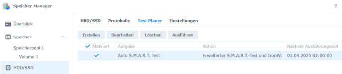

MRS-RAID1
20. Jan 2025
Nachdem da eine aktuelle Logdatei drin liegt, nehme ich an, dass der Ordner nach wie vor benutzt wird.
Ich habe einen S.M.A.R.T Test automatisch für meine Platten laufen.
Den habe ich jetzt auf einmal alle 3 Monate abgeändert. Da gibts es leider keinen Workaround zum Löschen der alten Log Dateien. Ich habe euch einen Screenshot rein.
Wie lösche ich nur einige Dateien? Der Ordner wird ja noch gebraucht.
