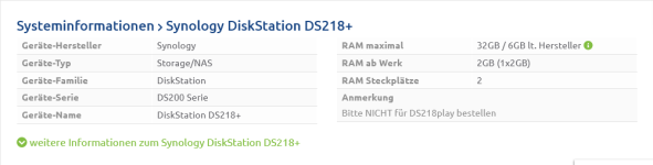

Was kann die DS218+ maximal vertragen ohne instabil zu werden?
Weisst Du das aus dem Stehgreif?
Danke schon mal
EDvonSchleck
Gesperrt
06. Mrz 2018
4.703
1.120
Schau in den Link ;)
Ich würde schon 16 oder 32 GB nehmen. (je nach Preis)
eMBae
06. Jul 2016
88
29
15.028
5.401
32GB in der 218+?
War mir nicht bekannt, dass das geht. Aber ist ja cool.
Ich selbst betreibe meine DS218+ mit 12GB. Wenn du nur die Standard 2GB hast, ist ja schon viel getan, wenn du einfach einen 8GB Riegel nachschiebst. Da musst du dann auch nicht das ganze Gehäuse zerlegen, um an den zweiten freien Slot zu kommen
