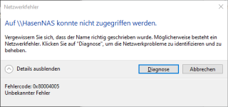

Da kommt direkt das hier:

Das ist aber nicht die IP, sondern der Hostname
Versuchs doch bitte mal mit IP

Gebe ich \\ und dann die IP an, kommt der selbe Fehler.
Gebe ich nur die IP an, öffnet sich der Browser und ich lande im DSM.
Führe ich die Diagnose aus, kommt das hier:
