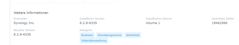

Laut Anzeige im Paketzentrum habe ich die neuste Version (siehe Screenshot)
Kann es sein, dass der Speicherplatz für die SS noch von anderen Einstellungen begrenzt wird?

Ich habe das Problem gefunden. Unter Aufnahmen kann man den Speicherbedarf begrenzen und ein Kollege hatte dort 20GB eingestellt. Das Update auf DSM7 mache ich später. Erstmal funktioniert es wie gewünscht. Vielen Dank für eure Tipps 👍
