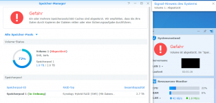

ich habe ein Problem mit meiner DS218+ (DSM 6.2.3-25416 Update2) sie sagt Volume 1 ist abgestürzt aber beim HDD Status werden die 2 Festplatten als OK angezeigt.
Neustart geht noch nur die Installierten Pakete starten nicht.
HDD 1 hat eine Laufzeit von 2 Jahren und HDD 2 von etwas über 5 Jahren deswegen würde ich sagen es liegt an der HDD2.
Leider wird mir im DSM nicht der SMART Info Tab angezeigt.
Beim Speicherpool wird angezeigt das kein Speicherplatz mehr vorhanden ist im Volume aber schon?
Gibt es noch eine andere Möglichkeit die HDD zu Testen ohne sie aus der Synology zu nehmen oder hat jemand noch ein Tipp?

Der gesamte Speicherplatz des Speicherpools wird von dem Volumen genutzt. Daher ist da nichts frei.
S.MA.R.T. Attribute: scroll mal ganz nach unten
Du wirst da wohl die Daten sichern, sofern noch nicht geschehen, und das Volumen löschen und neu anlegen müssen. Ob der Support mit Zugriff aufs NAS das ohne hinbekommt, weis ich nicht.

@synfor Danke für die Info.
Backup ist vorhanden sollte also nicht das Problem sein.
Sollte ich die HDD mit der Laufzeit über 5 Jahre Tauschen oder erstmal mit den alten das Volumen neu aufbauen?

Ob neue Platte oder nicht, würde ich an den S.M.A.R.T.-Attributen festmachen.
