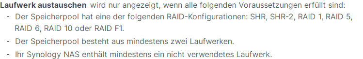

Die Vorgehensanleitung laut knowledge Center verweist auf eine Option "Laufwerk tauschen". Gibt es bei mir nicht.

Punkt 3 ist bei dir nicht erfüllt. Du musst die Platte ohne die Funktion tauschen.
Danke, habe ich so nicht gelesen, ist dann aber klar.
