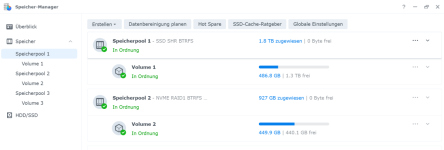

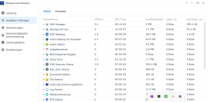

Screenshots Speichermanager und Ressourcenmonitor!
Reaktionen: cyberlogy

Ich sehe im Post #14 26% RAM Auslastung. Das NAS macht definitiv etwas....

Poste bitte mal die Smart Werte, keinen Test machen, siehe meine Signatur.
Im Ressourcenmonitor wäre die Spalte Schreiben interessant gewesen!
