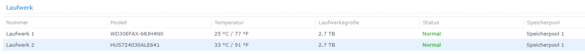

Hallo, ich habe eine DS218play seit etwa 2,5 Jahren. Während der Garantiezeit waren zwei Festplatten defekt Beide male wurde auf Gewährleistung ausgetauscht. Im Januar war wieder eine kaputt und ich habe selbst eine gekauft. Seit heute habe ich wieder 33 fehlerhafte Sektoren in Platte 2. Möglicherweise wird diese auch bald wieder im kritischen Bereich sein.
Laufwerk 2
S.M.A.R.T.-Status: Normal
Anzahl fehlerhafter Sektoren: 33
Anzahl der Neuverbindungen von Laufwerk: 0
Anzahl der erneuten Identifikation von Laufwerk: 0
Bisher verschlissene Platten: WD, Hitachi, WD, WD
Es waren sowohl in Schacht 1 als auch in Schacht 2 Festplatten defekt; es lässt sich also nicht an LW1 oder LW2 fest machen.
Die Synology steht im Keller, übliche Umgebungsbedingungen, nicht kalt nicht warm, und ist zu 90% im sleep mode da der Server nur sehr sehr selten benötigt wird.
ANY IDEAS?
Laufwerk 2 ist geringfügig wärmer

Habe als Gewährleistungsersatz WD red bekommen "wd30ezrx-00speb0" (ich glaube die untere Kategorie für Desktop PCs; nicht für Server.)
Aber bei einer Stunde am Tag Betriebszeit im Schnitt habe ich mir keine Sorgen gemacht.
zwei mal war eine "wd30ezrx-00speb0" im Schacht 1 kaputt.
Nun macht die Hitachi HUS724030ALE641 im Schacht 2 Probleme.

EZRX sind Desktop / green Platten
Welche hast du genau im Austausch bekommen?
EFAX 2-6 TB sind zwar WD Red, aber SMR Platten, die sind nicht besonders gut für RAID geeignet.
