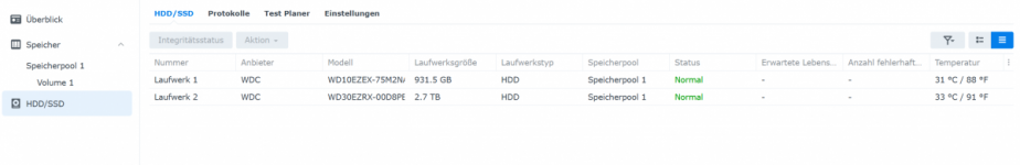

ich habe zwei unterschiedliche Festplatten in meiner DS218play.
Ich habe die zweite mit 3TB nachträglich hinzugefügt. Die Hauptplatte ist eine 1TB WD Blue die andere 3TB ne WD Green.
Ich habe die WD Green dem Speicherpool 1 hinzugefügt, allerdings hat sich der Speicher nicht erweitert.
Vorher kam ne Warnmeldung, dass die Platte nicht zu den von Synology empfohlenen Platten gehört.
Kann ich diese also gar nicht benutzen?

Du hast jetzt vermutlich ein SHR Raid1 (also Spiegelung) gebaut. Von der neuen Platte wird 1TB für die Spiegelung der ersten genutzt, der Rest bleibt ungenutzt. Schau dir das mal im Raid-Rechner bei Synology an.
Vermutlich wolltest du die neue zusätzlich. Dann hättest du einen neuen Speicherpool anlegen müssen.

Okay aber ist das normal, dass der Speicherplatz mit nur 1TB weiter angezeigt wird?
14.102
3.920
488
Bei deiner momentanen Konfiguration ja, das siehst du ja im Raid-Rechner.
Erst wenn du die erste Platte gegen eine 3TB tauschst, hast du dann 3TB netto.
