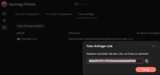

Ich würde die DS zu Hause lassen und mit Foto Anfrage von Synology Photos arbeiten.
Edit: Und den Link würde ich in einen QR Code wandeln und dann ausdrucken
Oder mit Dateianforderung aus der Filestation.

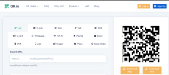

Für mich wäre das der klassische Fall für einen Cloud-Speicher. Ordner erzeugen, teilen per Link, Link kopieren und in einen QR-Code umwandeln. Den kann jeder per Handy abscannen, und bekommt so das Upload-Ziel für seine Fotos.

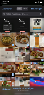

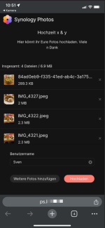

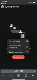

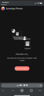

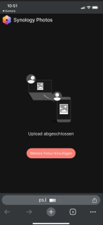

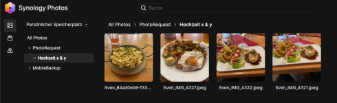

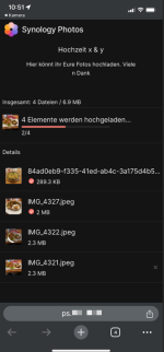

Ich habe mir mal die Mühe gemacht und den Ablauf über Synology Photos dokumentiert, sollte selbst erklärend sein und funktioniert wunderbar. Und die Bilder haben sogar die Namen der Uploader.
Edit: Und die Gäste können alle einfach ihre mobilen Daten nutzen um die Bilder hochzuladen und du brauchst vor Ort kein WLAN aufbauen.

Ich hatte auch so gemacht bei einer Hochzeit, und es ging so genau vor wie @ctrlaltdelete beschrieben. QR Code in A4 Format (mit dem Text unterhalb "Bitte schickt uns Fotos und Videos! Wird alles dem Brautpaar zur Verfügung gestellt! Vielen Dank! (oder so halt) an paar Wänden und Türen hängen.
So angenehm!

@ctrlaltdelete , deine Mühen (y)(y)(y), habe deine Fotostrecke als Versuch erfolgreich nachgeahmt. LÄUFT

Probe aufs Exempel. Dem einen Teil der "glücklichen" das Ganze mal rüber gereicht. Der hat einfach mal ein Foto gemacht und hochgeladen. DAS funktioniert (meine 224+ steht in Berlin-Reinickendorf und der Typ sitzt in Brieselang).

wer kann denn aktuell die hochgeladenen Fotos sehen?
Erstmal gar keiner, ausser dir, dann kann man mit dem Brautpaar das Album abstimmen und dieses dann veröffentlichen, falls gewünscht.
