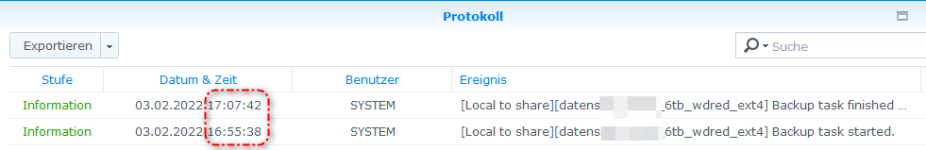

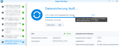

Die Transferrate ist von vielen Faktoren abhängig, nicht nur von der ext HDD selbst.
Ich nutze uralte Medion Datenhafen HDDs für Backup ebenso wie die zu klein gewordenen WD red 6 TB HDDs in der Dockingstation.
Die Transferraten bewegen sich dabei von
bis zu
Es ist also alles möglich.
Die 56 GB Daten wurden damals in 12 Minuten übertragen:
Also lass dich von der Anzeige nicht verwirren. Was aber tatsächlich wichtig ist ein ordentliches und so kurz als möglich/notwendiges USB Kabel mit ordentlicher Schirmung.

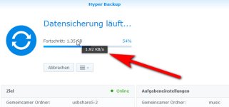

So, habe mir heute eine Seagate 5TB Platte besorgt (ebenfalls SMR) und die Sicherung gestartet.
Die ersten 100GB wurden bis jetzt mit ~50MB/s geschrieben.
Im Vergleich dazu auf der Platte von gestern nur mit knapp 10MB/s.
Und kaum hab ich das geschrieben, bricht die Geschwindigkeit auf wenige KB/s ein :oops:
