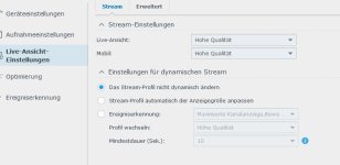

ich habe seit kurzem eine Hikvision DS-2CD2386G2-I an unserer Ds220+ laufen.
Ich komme mit einer Sache nicht weiter und hoffe, hier kann mir jemand helfen.
Das Live-Bild in der App sieht ziemlich mies aus, je höher ich die Auflösung stelle, desto schlimmer wird es. Das komplette Bild verpixelt und man kann quasi nichts mehr erkennen.
Das Problem betrifft nur die Handys, auf den iPads und PC ist alles top und gestochen scharf. Die Geräte sind im gleichem Netz und auf den neusten Softwareständen.
Im Anhang sind die Bilder von den Einstellungen, falls etwas fehlen solllte einfach bescheid sagen, dann lade ich es hoch.
Viele Grüße
Fischi

Stell mal bitte die mobile Liveansicht auf "niedrige Qualität"

Dann geht die Ansicht in der App auf 640x480 runter, so wie es zweiten Bild eingestellt ist. Das Pixelige ist weg, aber man erkennt leider trotzdem nicht mehr. Oder wie meintest du das?

Der zweite Steam sollte für die Mobile Ansicht oder das kleine Fenster in der App verwendet werden. Klar geht die Auflösung runter, das ist auch Sinn und Zweck der Sache. Jetzt weioß die App aber, welchen Stream sie für was verwenden soll.
Du siehst ja, dass die App versucht den Stream zu ändern, was ihr aber nicht gelingt, da du beide Ansichten, Live und mobile, in höchster Auflösung fährst.

Wie sehen deine Einstellungen für Stream 2 auf der Kamera direkt aus? Bitte mal Screenshots hochladen.

Hier sind die Einstellungen der Streams, die von der anderen Kamera sind identisch, genau wie die Einstellungen in der DS.
Kann dann ja eigentlich nur noch an der Kamera selbst liegen oder?

Die Bitrate im Substream ist viel zu hoch. Setze alle Kameras im Substream auf max. 1024 und teste damit.
