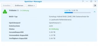

2. Bei der Einrichtung des Gerätes (beide HDD verbaut) wollte ich den Raid Typen 1 auswählen. Leider konnte ich nur die vorgegebene Option SHR übernehmen. Eine andere Auswahl gab es im Auswahlmenü nicht. Liegt da meinerseits ein Bedienungs- / einrichtungsfehler vor? Ich bin da nicht ganz so firm, sondern eher "Heimanwender".
Ich hab die Einrichtung bereits zweimal durchgeführt und habe dort nicht wirklich erkennen können, daß ich dort eine andere Einrichtungsmöglichkeit gehabt hätte.

Ein SHR mit 2 Platten entspricht ja weitestgehend einem Raid1, was willst du mehr?
Was ich mehr will... Raid1.
Laut der Produktbeschreibung kann die DS220j RAID1. Warum sollte ich mich mit etwas zufriedengeben, was nur weitestgehend RAID1 entspricht.
Das geht ja auch, hättest es nur am Anfang einrichten müssen. Aber vermutlich bist du bei der Einrichtung den fetten Links gefolgt (->SHR), und nicht über "Manuelle Installation" abgebogen. Aber wie gesagt, SHR mit 2 Platten ist auch ein Raid1, nur sitzt noch ein LVM drüber.
Der Switch sollte GBit können. Zeigen die LEDs dort auch nur 100MBits an? Tausch mal das Kabel.
Ich habe den Weg über die manuelle Installation gewählt. Da war nur SHR möglich :(
Bei der manuellen Installation wird doch gar kein Speicherpool erstellt. Das muss man doch nach der Installation nachholen und da steht einem alles offen.
