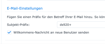

Poste doch mal ein paar Screenshots, irgendwie weiß ich nicht was du meinst,
11.157
4.251
459
Ist das Häkchen gesetzt in den Email Einstellungen ganz unten?
Reaktionen: maxblank
