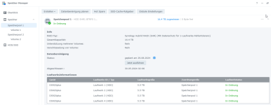

Ich würde einen Speicherpool erstellen mit beiden HDDs
HDD01+HDD02: Speicherpool01 SHR mit Datenschutz 1 Laufwerk, Volume01 mit BTRFS.
Dort dann verschieden freigegebene Ordner anlegen.
Siehe Screenshot Beispiel Speicherpool SHR, allerdings mit 4 HDDs:
