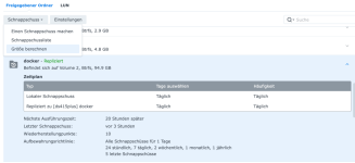

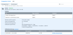

12.966
5.408
504
Lass mal die Größen berechnen:
Reaktionen: dil88
12.966
5.408
504
Das habe ich mir gedacht, lösche die Snapshots und lege keine Snapshots an für TM, das macht keinen Sinn.
