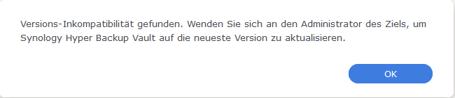

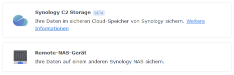

Das zeigt mir HyperBackup, wenn ich "Gesamtes System" sichern will:
Ob es Einschränkungen beim Synology NAS Modell gibt bzw. welche das sind, da bin ich nicht sicher. Zumindest DSM 7.2 bzw. die damit herausgebrachte HyperBackup Vault-Version braucht man wohl, aber vermutlich gehen auch Nicht-Plus-Modelle. Mit der letzten DSM 7.1.1-Version gibts diese Meldung:
