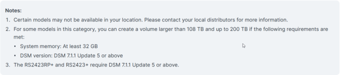

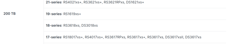

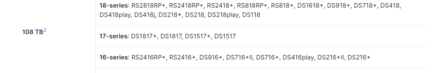

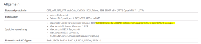

networker83
06. Okt 2013
90
Hier der Screenshot aus dem Datenblatt der DS3617xs. Man benötigt mind. 32 GB RAM für Volumes über 108 TB.
Jetziger Speicherpool/Volume bestehen bereits aus 12 Laufwerken und das soll auch so bleiben, weil ich es nicht auf mehrere Freigaben verteilen kann und will.
