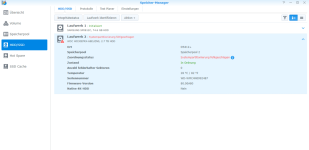

Habe gerade das System nochmal gestartet. Es befindet sich derzeit eine neue Festplatte drin, auf der ich gestern DSM 6.2 neu installiert habe. Dazu eine der beiden 3 TB Festplatten vom Hybrid-Raid.
Es wird angezeigt, dass ein Speicherpool fehlerhaft (Synology Hybrid RAID (SHR) mit Datenschutz für 1-Laufwerk-Fehlertoleranz) ist und es wird eine Reparieren-Option angeboten.
Wäre das die Möglichkeit, dass ich darüber das Raid "repariere" und es sich automatisch wieder herstellt?
Ich bin mir unsicher, ob ich da auf Reparieren klicken soll und oder ob ich dadurch erst recht die Chance verliere, meine Daten wieder zu bekommen. Oder ist es gnau anders-herum, dass ich dadurch die original Platte mit meinen Daten auf den Stand des neuen Laufwerks bringe?

Was für eine DS hast Du, verstehe gerade nicht, wie die eingerichtet ist. Kannst Du mal die Volumen und Speicherpools posten?

Laufwerk 2 (also eine der beiden 3TB-Platten auf dem RAID) sieht laut Status gut aus, oder?
Geh mal bitte bei der geposteten Einstellung auf SMART und ganz unten auf Info... (Keine Tests machen!) und poste die Einträge ID1 und ID196-ID200. Diese sollten alle den Wert 0 haben.
So sieht das bei der 3TB-Platte aus dem RAID aus:

Platte ist ok. Ist wie bei mir, schon älter aber noch gut in Schuss...

Das oben sind die Daten der Platte 2 aus dem RAID und hier sind die Daten von Platte 1 aus dem RAID
Ich habe nun mal die Diskstation ausgeschaltet und im Slot 2 die Platte 2 herausgenommen und dort die Platte 1 eingesteckt und wieder mit der 80GB Behelfsplatte gestartet. Kenn mich da nicht so aus, sieht aber fast aus wie bei der anderen Platte. Bedeutet dies, dass eigentlich beide Platten in Ordnung sind?
Wie kann ich dann nun mein RAID SHR wieder herstellen?
Muss ich auf RAID Platte 1 DSM neu installieren und dann über Reparieren hoffen, dass das RAID von der Platte 2 wieder hergestellt wird?
Oder lieber eine neue 3TB Platte, dort neu DSM installieren und dann eine der RAID-Platten dazustecken um das alte RAID wieder herzustellen?

ID1 und 200 sehen nicht gut aus.
Eine neue 3TB Platte mit frischem DSM bringt nichts, da die hinzugefügte gelöscht wird.
