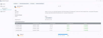

Ich haeb meine bestehende DS416 play mit 2 mal 4TB und 2 mal 10 TB HDD bestückt gehabt. Das System ist mit 87% und 15,7 TB belastet. Es erscheint eine Warnung "wenig verfügbarer Speicher"
Also habe ich die beiden 4TB Platten durch zwei 18 TB Platten ausgetauscht.
Heruntergefahren, eine alte Platte raus, neue Platte rein, hochgefahren, piepen abgeschaltet, repariert und lange gewartet. Das gleiche mit der zweiten 4TB Platte.
Nun werden alle Platten als normal erkannt. Kapazität der 18TB Platten ist 16,4 TB, das der 10TB Platten ist 9,1 TB. (screenshot)
Der Speicherpool zeigt eine Kapazität von 34,5 TB an. Wenn ich aber auf die drei Punkte neben Volume 1 klicke, erscheinen dort nur maximal verfügbare 16380 GB. Es ist also genau die gleiche Kapaziät wie mit den beiden 4TB Platten.
Screenshot bitte.
Unterliegt die DS416play der max Volumegröße von 16 TB/Volume?
Nein. Nützt nur nichts, wenn die Platten mal von einer älteren DS mit dem 16 TiB-Volumenlimit migriert wurden und wenn der Pool auch noch ohne Unterstützung für mehrere Volumen ist, dann ist Backup, Pool neu erstellen, Restore angesagt.

Korrekt, dann wäre alles in Ordnung und der TO müsste die jetzt noch zur Verfügung stehenden ~ 16 TB seinem bereits bestehendem Volume 1 manuell zuweisen.
magee ich denke das sieht nur aus wie "nur" 16TB, damit ist aber gemeint dass dir jetzt noch weitere 16 TB zur Verfügung stehen aus dem Speicherpool 1, du musst diese jetzt nur noch auch dem Volume 1 "zuteilen". Also die "neuen" 16 TB zu den bereits bestehenden 16 TB hinzufügen damit dir am Ende dann ~ 34-35 TiB auf Volume 1 zur Verfügung stehen.

Ich brauche einen Screenshot, der die Einstellungen des Volumens zeigt. Genauer den Teil, mit dem man die Größe ändern kann.

Der Pool wurde offensichtlich aus einer DS mit dem 16 TiB-Volumenlimit übernommen. Leg ein weiteres Volumen im Pool an. Wenn das mangels Unterstützung für mehrere Volumen nicht geht, wie in #5 beschrieben vorgehen.

Ja, kann ich. Habe ich gerade angelegt. Kein Probem. Hätte 18992 GB zur Verfügung gehabt.
Könnte ich denn jezt das Volumen 2 auf 18992 erweitern und danach das Volumen 2 mit dem Speicher von Volume 1 erweitern?

Nein und ja, du kannst alle Daten und Pakete (gibt es Script hier im Forum) rüberschieben, dann das Volume löschen und den freien Platz dem neuen Volume zuweisen.
