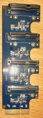

Hat schon mal wer das Synology SATA BP Board repariert wenn plötzlich ein Festplatten Schacht nicht mehr funktioniert?
Hab zum Test ein SATA BP Board von einer DS916+ in die DS416Play gebaut dann geht wieder alles, also muss eindeutig eines der Bauteile SATA BP Board defekt sein.
Detail Fotos im Anhang …
Jede Erfahrung und Ideen willkommen
Danke Gruß Michael

Ich will’s selber reparieren und wollte nach Erfahrungen und Praxis Tipps fragen …..
neu kaufen und reparieren lassen kenn ich eh

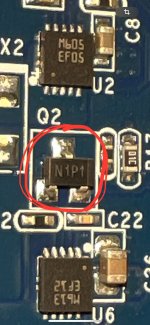

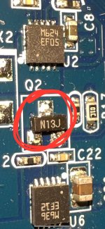

sir_anthony
21. Aug 2015
10
hat wer einen Schaltplan von Synology, oder wo kann man genau herrausfinden was zb
N13J oder N1P1 ist auf dem SATA BP Board ?
Hab das SATA BP Board von einer DS916+ und die DS416Play gebaut, dann funktionieren alle Schächte, also eindeutig beim SATA BP Board eine Kleinigkeit defekt.
DANKE
Stationary
13. Feb 2017
3.619
1.041
Sieht irgendwie aus wie ein Darlington-Transistor, Bauform SOT-23.
Reaktionen: Benie und sir_anthony
