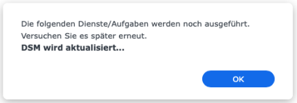

Hallo.
Meine DS418play schickt mir wöchentlich eine Nachricht wegen dem Update von DSM7.0-41890 auf DSM7.0.1-42218.
Wenn ich auf "Jetzt aktualisieren" drücke bekomme ich folgende Fehlermeldung:
Die folgenden Dienste/Aufgaben werden noch ausgeführt.
Versuche Sie es später erneut.
DSM wird aktualisiert...
Die manuelle DSM-Aktualisierung funktioniert auch nicht und endet mit der selben Fehlermeldung.
Hab auch versucht alle in Docker laufenden Container zu stoppen leider ohne Erfolg.

Ein manueller Neustart ist mittlerweile auch nicht mehr möglich. Wenn ich es versuche bekomme ich folgende Meldung:
Das System verarbeitet die folgende(n) Aufgabe(n):
SSD-Cache-Ratgeber führt eine Analyse durch. Die Kapazität des analysierten Volumes
reicht zum Speichern von Daten jedoch nicht aus. Stellen Sie sicher, dass mindestens
1 GB auf dem Volume verfügbar ist, oder stoppen Sie die Analyse manuell.
Versuchen Sie es später erneut.
Dabei unterstützt das DM418play gar kein SSD-Cache.
Vielleicht hilft das ja weiter bei meinem Problem.

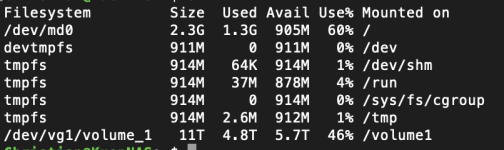

per ssh einloggen:
sudo -i
df -h
und den Output posten
13.346
5.602
524
Ok, passt soweit, das war es nicht.

Ich habe jetzt Docker mit allen Containern und sämtliche andere Plugins vom NAS entfernt und ich kann immer noch nicht aktualisieren. Fehlermeldung ist die Selbe und ein Downgrade auf 6.x geht nicht.
