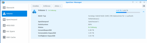

Hi,
ich habe nun mein DS420+ erstmal 2 Festplatten bestück.
Raid-Typ SHR (Mit Datenschutz für 1-Laufwerk-Fehlertolleranz)
Im Speicher-Manager Übersicht steht (siehe Anhang):
Volume-Status Speicherpool 1 3.0 TB / 7.0 TB
Speicherpool Gesamtkapazität 14,6 TB
Ich habe 3x 8 TB eingebaut.
Ich dachte ich kann die 14,6 TB nutzen, aber anscheinend geht nur 7 TB?
Was habe ich falsch gemacht?

Anbei die Bilder von Volume und Speicherpool:
Da dein Speicherpool mit "Unterstützung mehrerer Volumes: Ja" eingerichtet wurde, kann das System nicht wissen, ob du den Pool erweitert hast um das vorhandene Volume zu erweitern oder um ein weiteres Volume anzulegen. Bei "Unterstützung mehrerer Volumes: Nein" würde das Volume bei einer Pool-Vergrößerung automatisch erweitert.
Abhilfe: Wähle bei Volume Aktion, Konfigurieren und vergrößere das Volume auf die Größe des Pools (Button "Max")

Du hast dort aber Ja gewählt (was für die Zukunft gut ist!) daher steht bei deinem Bild wo du links "Speicherpool" ausgewählt hast zur Ansicht neben der Zeile "Unterstützung mehrere Volumes" JA , drunter steht in grüner Schrift In Ordnung.
Das bedeutet, deine Diskstation wurde für mehrere Volumes "vorbereitet".
Jetzt da du eine 3. HDD dazugebaut hast, wurde diese HDD dem SHR und dem Speicherpool 1 automatisch zugeordnet. Daher steht da korrekt Gesamtkapazität 14,55 TiB ---> ABER du bist links auf Speicherpool! Dh. dem Speicherpool 1 stehen jetzt gesamt 14,55 Tib zur freien Verwendung zur Verfügung.
BISHER has du diesem Speicherpool 1 (der jetzt 14,55 TiB hat) ein Volume 1 zugewiesen mit einer Größe von 7,27 TiB.
Da sind aber jetzt noch 7,27 TiB die ebenfalls zur Verfügung stehen im Speicherpool 1, die aber noch "ungenützt" sind.
Du könntest jetzt zB aus den 7,27 TiB machen:
Volume 2 mit 4 TiB
Volume 3 mit 3,27 TiB
nur als Beispiel!
Ich gehe davon aus du möchtest aber die dzt noch ungenützten 7,27 TiB deinem bisherigen Volume 1 zuordnen und dieser letzte Schritt fehlt dir jetzt noch.
Du hast also nichts falsch gemacht, du bist nur noch nicht am Ende deiner "Erweiterung" angelangt.
Daher siehe Benares oben, du musst den noch ungenützten 7,27 TiB "Teil" jetzt noch deinem bestehenden Volume 1 zuordnen.
Danach gleibt der Speicherpool nach wie vor auf Gesamtkapazität 14,55 TiB stehen, so wie jetzt, ABER du wirst dann sehen am Bild "Speicherpool" da wo jetzt noch steht "Verfügbare Kapazität" = 7,27 Tib, steht danach 0 (Null) bzw. einge MB die du aber nicht nutzen kannst die braucht das System für die Verwaltung der Volumes.
Schau dir in Ruhe dein Bild Speicherpool an:
Gesamtkapazität = 14,55 Tib (der Speicherpool!)
davon verwendete Kapazität = 7,27 TiB
daher (noch) Verfügbare Kapazität = 7,27 TiB.
Grafisch dargestellt im gleichen Bild rechts oben der Blaue Balken.
Dunkelblauer Beginn = dein Volume 1 (7,27 TiB) auf Speicherpool 1 mit 14,55 TiB, DAHER geht der "verbrauchte" dunkelblaue Balken nur bis zur Hälfte der Grafik.
Du darfst also Speicherpool 1 und Volume 1 nicht "vermischen" das sind jeweils getrennte Anzeigen.

Super Danke.
Jetzt habe ich es verstanden und siehe da 14,55TB Verwendete Kapazität.
