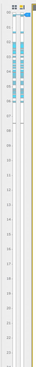

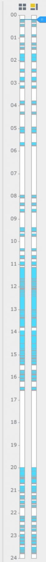

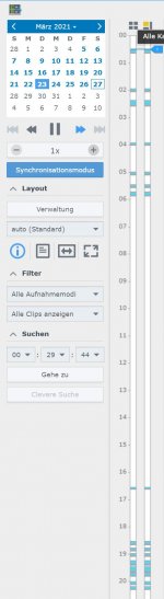

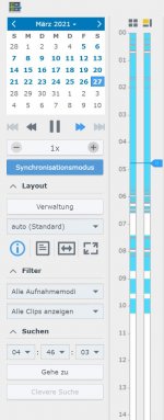

ich betreibe eine DS420 + SurveillanceStation + Foscam G4EP 4 MP.
Leider ist mir aufgefallen, nachdem ich jetzt meinen Aufnahmen sichten musste, dass die Aufnahmen / Bewegungserkennung nur sporadisch laufen.
Teileweise fehlen komplette Stunden, in denen keine Aufnahme gespeichert wurde.
-> es wurde aber das Auto weggefahren
Zum Teil sehe ich nur, dass das Auto wegfährt, wobei min. 1 Minute lang Bewegung hätte aufgenommen werden müssen.
(Haustür auf / Haustür zu / Kinder ins Auto / einsteigen ...)
Beispiel 23.03 und 27.03 ... das die Aufnahmen nicht 100% übereinstimmen ist klar. Aber an einem Tage wird fast alles aufgenommen (obwohl nicht wirklich was passiert ist) und an einem anderen Tag fast nichts

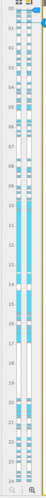

danke für die Rückantwort. Ich habe das mal ausprobiert, jedoch ohne wirklichen Erfolg.
Jetzt habe ich folgende Einstellung ausprobiert.
2 Tage sehr gute Erkennung und am dritten Tag wieder total unzuverlässig.
Woran kann das liegen ?

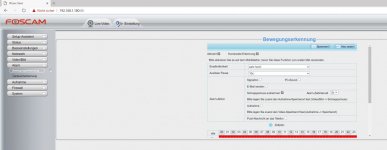

Bewegungserkennung mal "Nach Kamera" versucht?

Ja das habe ich ... das sind ja die Erfolge gewesen ...

wenn es "nach Kamera" auftritt liegt es meist an der Kamera. Was sagt der Kamerahersteller?

Ich kenne Foscam nicht aber liegt es vielleicht an der "Homanoide Erkennung" in der Kamera.
Ich würde dir empfehlen, setze die Kamera zurück und aktiviere nur die Bewegungserkennung, ohne zusätzliche Konfigurationen von anderen Werten. Mach die Erkennung erst durch die Kamera, wenn das nicht zufriedenstellend ist, dann durch die SS mit den von mir genannten Werten.
Erst wenn das richtig funktioniert kannst du anschließend finetuning betreiben.
