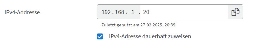

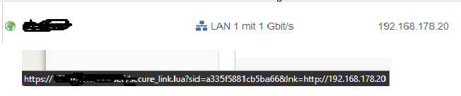

Oder er ein Gast-LAN konfiguriert hat
Das Gast-LAN läßt sich nicht auf Port 3 der Fritzbox konfigurieren. Nur auf Port 4.
Außerdem wäre die Wahrscheinlichkeit gering, daß die Fritzbox dann vom Computer aus gesehen für sich 192.168.178.1 anzeigt und für das NAS 192.168.178.33 gering, wenn letztere im Gastnetz wäre. Zudem ist eine .178.er Adresse für das Gastnetz selten.
Die Fritzbox hat das IMHO auf die .179.xxx "festgetackert"
Es gibt einen Trick es auf etwas anderes zu bekommen: das Heimnetz auf .179. setzen.
Dann wird für das Gastnetz ein anderer Bereich genommen. Das ist aber hier nicht relevant.
Reaktionen: *kw*
War ohnehin nicht plausibel, außerdem lassen sich Geräte, die im Gast-(W)LAN sind aus der Oberfläche der FRITZ!Box auch gar nicht anklicken.
Reaktionen: *kw*
