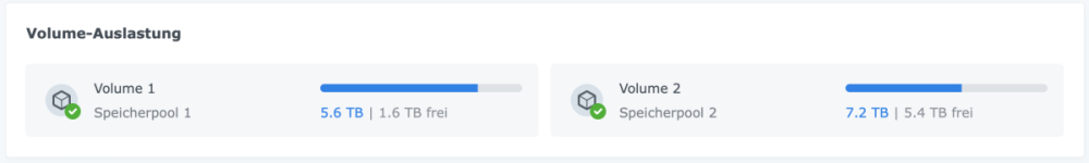

In der Hoffnung, das Thema sei nicht schon X Mal durchdiskutiert worden (habe auf jeden Fall weder mit der Forensuche noch mit Google viel gefunden): die 8TB Festplatte 1 in meiner DS716+II (1 Volume pro Disk, DSM 7.2.2) wird langsam etwas voll, ich würde sie gerne mit einer grösseren (14TB EDFZ) austauschen. Dabei soll gerne alles exakt wie es ist bleiben, nur dass mehr freier Platz auf der Platte ist.
Gibt's da eine Weg, der nicht via Drölfzig HyperBackups und Sichern der System .dss und Neuinstallation finden der NAS im Netzwerk und .dss zurückspielen und Backups zurückspielen funktioniert, also so ganz Dummy-mässig «hier schau mal die neue Festplatte, spiegle mal alles von Disk 1 darauf und mach's bootfähig»?

Vielen Dank schon mal... das NAS arbeitet ohne Ausfallschutz, weder RAID noch SHR:
  • Disk 1 ist eine 8TB WD als Volume 1 / Speicherpool 1 konfiguriert, EXT4
  • Disk 2 ist eine 14TB WD, als Volume 2 / Speicherpool 2 konfiguriert, EXT4
Backups erfolgen wöchentlich via HyperBackup auf externe USB-Platten, einige wichtige(re) Shared Folders zusätzlich via CloudSync in die Cloud.
Das Setup sollte nachher eigentlich genau gleich bleiben, ausser dass Disk 1 dann eine 14TB Festplatte ist, und die bisher als Disk 1 arbeitende 8TB-Platte in einem externen USB-Gehäuse für's Backup eingesetzt wird:
  • Disk 1 ist eine 14TB WD (neu) - Volume 1 / Speicherpool 1, EXT4 oder BTRFS
  • Disk 2 ist eine 14TB WD (bestehend) / Volume 2 / Speicherpool 2, EXT4
Ideal wäre die Möglichkeit, alle Daten und Einstellungen der aktuellen Disk 1/Volume 1 (DSM, einige verschlüsselte Ordner, etliche TB an Plex-Daten) auf die noch leere 14TB via irgend ein Synology-Tool migrieren zu können... aber ich bezweifle inzwischen, dass das so einfach geht.

Alte Platte 1 (8TB) und Platte 2 (14TB) ausgebaut
Neue Platte 1 (14TB) eingebaut, DSM aufgespielt
Platte 2 (14TB) wieder eingeschoben
Konfigurationssicherungsdatei (.dss) eingespielt
Platte 2 «Online zusammenstellen» und Blut geschwitzt
Freudenjubel als gegen jede Erwartung Platte 2 als Volume 2 wieder zur Verfügung steht
