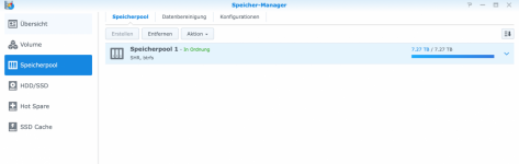

Ja das steht genau so da. Nur steh im Speicherpool nur eine Platte. Aber unter HDD/ SSD stehen beide Platten.Als Laufwerk 1 und Laufwerk 2. Ist das dann falsch?
14.352
6.278
569
Poste einfach einen Screenshot vom Speicherpool

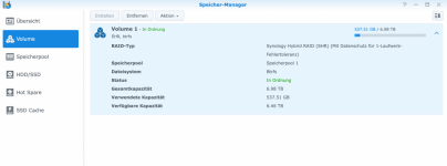

Hier sind die Screenshot, ich glaub das ist wie du beschrieben hast oder? Denn im Speicherpool zeigt es zwei Platten an, wenngleich nur ein Speicherpool da ist

14.352
6.278
569
Passt, so wie es sein soll
