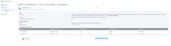

Hallo an alle,
ich habe eine DS718+ und wollte den Speicherpool von einer WD DCHC510 10TB auf eine Toshiba MG10 mit 22TB upgraden.
Als ich aber in der Speicherpoolwiederherstellungs war sagt mit die DS aber das die Anforderungen nicht erfüllt werden.
Allerdings unterstützt die Toshiba natürlich die "sata 4k nativ hdd" anforderungen.
Was soll der Unsinn und wie kann ich es beheben?
Wäre echt cool wenn ich Antworten bekommen könnte denn der Platz wird langsam Eng. 😅

Screenshots vom Speicherpool, Volume und den HDDs wären sinnvoll!

Screenshot 2024-10-27 182350.pngIch habe die WD wieder reingebaut damit ich das raid bis ich in Erfahrung bekomme warum das nicht funktioniert.
Die Toshiba Platte ist diese hier
LINK
ganz normal CMR und unterstützt die Mindestanforderungen bei weitem.
In der Kombatibilitätsliste werden auch Toshiba Drives der vorherigen Generationen bis 16TB unterstützt.
DS Version ist DSM 7.1.1-42962 Update 6 also auch aktuell. Es gibt also eigentlich keinen Grund warum das nicht gehen sollte.

Hatte das Volumen zu dem Zeitpunkt eine Füllstandswarnung?

Ich glaube @Fusion könnte recht haben. Wenn ich es richtig erkenne, Füllstand 94%, ist das richtig? Gab es nicht mal ein Script, was die HDD DB überschreibt, sodass das alles zulässig ist?

Kann es sein, dass dieses Volume von einer vorherigen DS stammt und einfach umgesetzt wurde ? Eventuell wurden auch die Laufwerke schon mal durchgetauscht, ohne neu aufzusetzen.
Wenn es noch der alten 16TB Speicherplatzgrenze unterliegt, dann akzeptiert es auch kein größeren HDDs.

"Hatte das Volumen zu dem Zeitpunkt eine Füllstandswarnung?"
Ja, ist ja der Hauptgrund nach "Festplatte ist Defekt" zu einer anderen zu wechseln. :D
Die Wiederherstellung mit der vorherigen Platte ging ohne Probleme.
"Die MG10AFA22TE wird aber mit 512e-Sektoren ausgeliefert."
Ich hatte immer das hier gefunden: 4 KB mit Emulation (512e)
Könnte also der Grund sein warum es nicht funktioniert.
"Nein, siehe https://www.synology.com/de-de/support/download/DS718+?version=7.2#system"
Okay dann lügt mich meine DS an. :D Ich wusste einfach nicht das Synology nicht im Stande ist Aktualisierungen ordentlich in der DS anzuzeigen.
"Die Kompatibilitätsliste einer DS wird 1x erstellt, und zwar zum Zeitpunkt, zu dem sie auf den Markt kommt. Dann wird sie eingefroren."
Sorry aber ist ein bisschen lächerlich für ein Unternehmen das Hauptsächlich NAS verkauft. Hab zum spaß mal bei QNAP geschaut und die aktualisieren ihre Liste.
"Kann es sein, dass dieses Volume von einer vorherigen DS stammt und einfach umgesetzt wurde ? Eventuell wurden auch die Laufwerke schon mal durchgetauscht, ohne neu aufzusetzen."
Nein, wurde beim Einrichten neu erstellt und wurde noch nie geändert oder migriert.
"Wenn es noch der alten 16TB Speicherplatzgrenze unterliegt, dann akzeptiert es auch kein größeren HDDs."
Tja, sieht wohl so aus als wenn ich dann definitiv nicht bei Synology bleiben werde.

Es liegt an den nicht zueinander kompatiblen HDDs, nicht am NAS!
Es macht einen Unterschied ob 512e/4Kn oder 4kn native.
