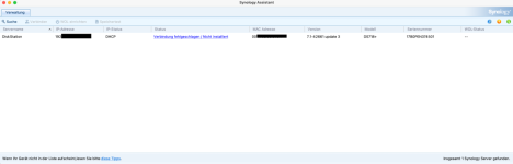

Poste bitte mal einen Screenshot vom Assistenten.

here we go

die IP-Adresse brauchst du nicht schwärzen, ist das eine APIPA oder eine LAN IP-Adresse von dir vergeben??

er findet 3 nas...selbe IP aber zwei ohne namen etc und 1 mit "DiskStation".
wenn ich auf verbinden klicke, dann zeigt es "warten" an und kehrt wieder auf dem hauptbildschirm...wenn ich nochmals draufklicke, dann passiert nichts mehr und es zeigt im browser einen timout an....resp. seite kann nicht geöffnet werden

und was passiert wenn du auf den Link "Verbindung fehlgeschlagen / nicht installiert" im Assistant drückst??
