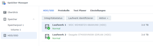

ich habe meinen DS211 in Rente geschickt und mir einen DS723+ als Ersatz geholt. Danach habe ich zuerst nur eine HDD (WDC WD40EFZX-68AWUN0) umgebaut. Diese wurde erkannt und eingerichtet. Alle Daten sind weiterhin vorhanden. Jetzt zum nächsten Schritt: die zweite HDD ((Seagate ST4000VN008-2DR116) umgebaut. Jetzt mault der Speichermanager, das im Pool ein Problem aufgetreten ist.
Der Vorschlag unter Speicher lautet: siehe Screen1
Während der Dateisystemprüfung wird der Speicherpool 1 als "in Ordnung" angezeigt - siehe Screen 2. Während dem Check erscheint die Meldung, dass ein Fehler erkannt worden ist und man eine Reparatur starten soll.
Jetzt frage ich mich eins: Habe ich wirklich ein Problem mit einer der Platten (die Seagate taucht in der Komp-Liste nicht auf!), oder ist das ein Bug im DSM?

Frage dazu - Du willst ein Raid erstellen und somit 4 TB Platz nutzen können, falls eine Platte ausfällt, kann diese dann ohne Datenverlust ausgewechselt werden, richtig?
Falls ja - auf der Seagate sind keine Daten drauf, richtig? Falls beides Ja - dann einfach die Reparatur starten und kurz berichten.

2x ja, und sogar noch ein drittes, denn die Reparatur hatte ich auch schon ausgeführt - bin aber wieder genau so weit wie vorher.
Die Seagate hatte ich extra ausgebaut und auf dem Stand-PC alle vorhandenen Partitionen gelöscht; also jungfräulich gemacht. Danach ohne irgend welche neuen Partitionen wieder eingebaut und das Raid reparieren lassen.
Heute morgen nachgesehen, und Satz mit X - war nix, leider.
Ich habe jetzt mal eine zweite WD Red (WD40EFZX) bestellt, mal sehen, ob sich dann das Problem lösen lässt.

Ich habe mir gestern noch eine zweite WD-HDD bestellt und heute eingebaut.
Es ist egal was ich mache, immer wird mir nach einer Reparatur angezeigt, dass es ein Problem mit Volume 1 gibt (Dateisystemfehler).
Hat jemand eine weiterführende Idee?

Was genau hast du repariert, den Speicherpool? Das wird den Dateisystemfehler nicht beheben.

da es Wochenende ist, habe ich keine Antwort erwartet aber erhofft. So habe ich mich selber nochmal auf die Suche begeben.
Also Volume per Hyper Backup extern gesichert, Volume und Pool gelöscht und danach neu angelegt und mit btrfs eingerichtet. Jetzt läuft gerade die Rücksicherung - es sieht gut aus und das Ticket kann (erstmal) geschlossen werden.
