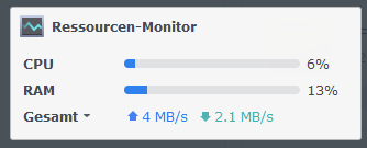

ich bin anscheinend nicht der einzige der Probleme hat. Meine DS 918+ rattert seit Tagen vor sich hin. Ob das Schreib oder Lesezugriffe sind, weiß ich nicht. Oder irgendeine Initialisierung. Da ich schon seit 2 Jahren im Home-Office bin, kann ich sagen, das war vor 1 Woche nicht. Und eigentlich läuft die schon ein paar Jahre problemlos. Nur langsam nervt das ständige rattern.
Version 7.1.1-42962
15.028
5.403
Irgendwelche Updates auf der NAS gemacht?
Was sagt der Ressourcen-Monitor?
9.148
3.968
364

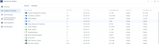

Nach Rattern sieht das nicht unbedingt aus, schau mal unter dem großen Monitor im Aufgaben Manager was da so am meisten CPU / RAM frist.

Und schau dort mal welche Aufgabe am meistens liest und schreibt
